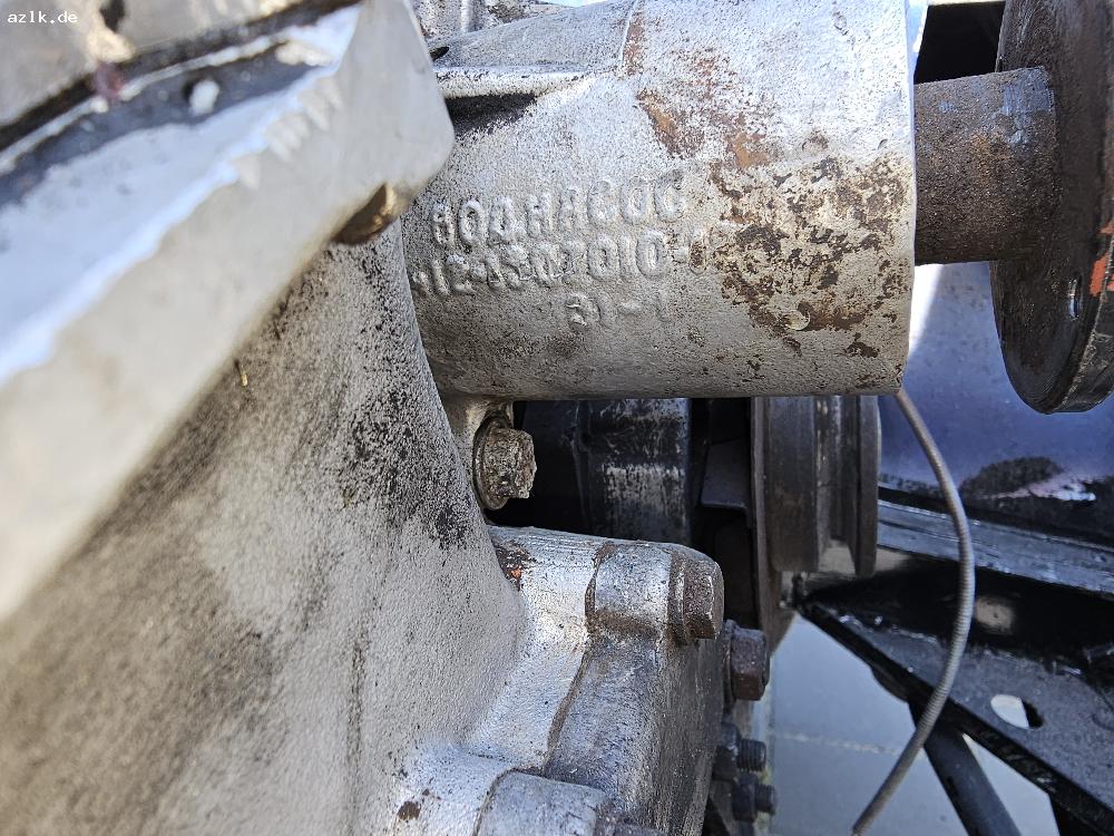

Moin Gemeinde, ich bin gerade dabei den Motor meines 412 wieder anzuschließen und die Anbauteile zu montieren. Dabei fällt mir auf, dass die Riemenscheiben nicht fluchten. Die obere Scheibe (Wasserpumpe) sitzt ca. 1 cm weiter hinten als die beiden anderen. Eigentlich kann das nicht richtig sein, aber beim Zusammenbau kann man eigentlich auch nichts falsch machen. Auf die Scheibe der WaPu (mit Gewinden) kommt die Riemenscheibe (Wölbung nach vorn), dann der Lüfter und dann die Stirnscheibe. Dann wird alles verschraubt.
Ich bin aber nicht sicher, ob das nicht auch so war. An diesem Wagen ist einiges nicht mehr wie gedacht. Gibt es für den Motor unterschiedlich lange Wasserpumpen? Oder fehlt bei mir zwischen WaPu und Riemenscheibe ein Distanzteil?
Danke für Eure Gedanken und Gruß Thomas

23.08.2024 - 19:58
Ist vielleicht hier noch am besten zu sehen
23.08.2024 - 19:58
Hier noch die Beschriftung der Wasserpumpe.
23.08.2024 - 20:01
Die Nummer scheint identisch mit den bei Ebay angebotenen 412-1307010. Ich kann mir das aber nicht erklären. Die Lima und die Kurbelwelle laufen in einer Flucht, nur die WaPu nicht, da läuft der Riemen eben etwas über die Kante der Scheibe.

Ich habe hier drei verschiedene Wasserpumpen neueren und älteren Baujahres. Was bei allen gleich ist, ist der Abstand des Flansches...
Vielleicht ist die mal überholt worden und nicht richtig zusammengebaut?
24.08.2024 - 20:55
Ich kann die Tage ja mal messen. Wie lang ist denn der Abstand zwischen Flansch und Oberkante Befestigungsscheibe?
Beiträge: 211
25.08.2024 - 12:16
vom Flansch der Pumpe (also da wo die Pumpe am Motor aufliegt und die Dichtung sitzt) bis zur Oberkante des Riemenscheiben-Flansches der Pumpe (also da, wo die Riemenscheibe an der Pumpe aufliegt) sind es 10,5 cm.
27.08.2024 - 20:58
Danke fürs Messen, das scheint zu passen. Es kann aber auch eine falsche Riemenscheibe mit einer anderen Höhe sein. Das werde ich mir mal bei Gelegenheit ansehen.
10.10.2024 - 20:01
So, heute habe ich mich wieder an dieses Thema gewagt. Meine These war ja, dass eigentlich nur die Riemenscheibe eine falsche Tiefe haben kann. Vielleicht, weil von einem anderen Russen. Freundlicherweise habe ich hier im Forum originalen Ersatz bekommen. Und was soll ich sagen? Das Teil hat die selben Maße. Also entweder ich schiele oder dat muss so. Ich fahr jetzt so weiter und vielleicht kann ja mal ein Kenner seinen Blick rein werfen. 🙂
