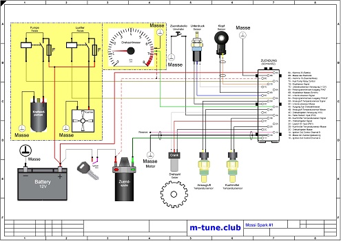

Beiträge: 13
24.06.2022 - 13:18

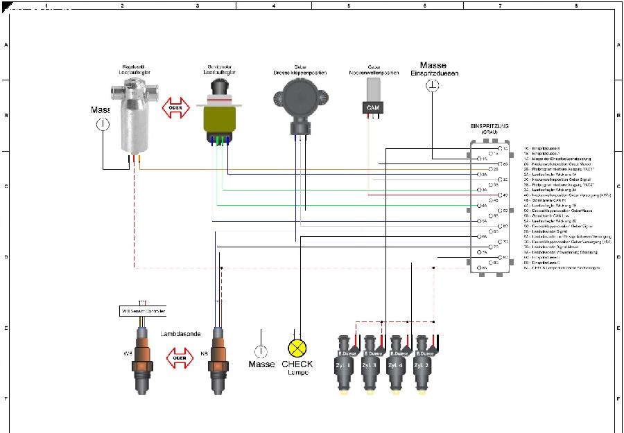

Dreammaker
Beiträge: 13
24.06.2022 - 13:25
Hier noch ein weiteres Stück vom Schaltplan für die Einspritzanlage. In Besserem Qualität kann man unter dem Link Runterladen:
http://www.m-tune.club/Bilder/azlk_de/Mossi_EFi_1.pdf

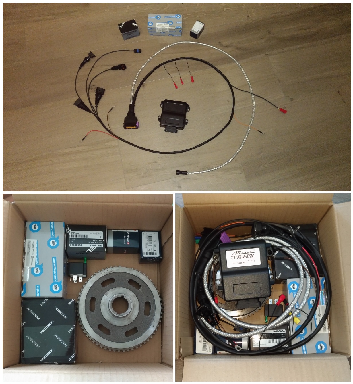

05.12.2022 - 23:18
So sieht der Einbausatz des Zündsteuergerätes aus ))
Alles drin. Maximal 2 Stunden bein einbau und schon kann man lossfahren!
