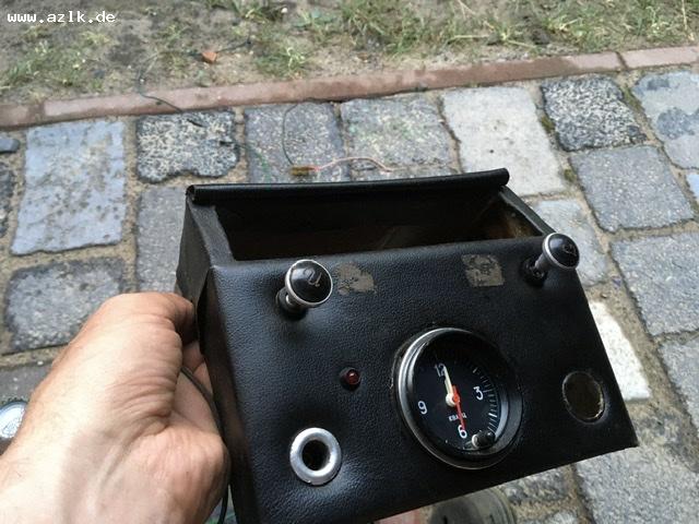

Gestern hab ich das letzte Kabel von der Mittelkonsole demontiert
Beiträge: 137
18.06.2021 - 22:38
Mit abschaltbarer Uhr, Schalter links mit zusätzlicher roter LED und noch eine Steckdose

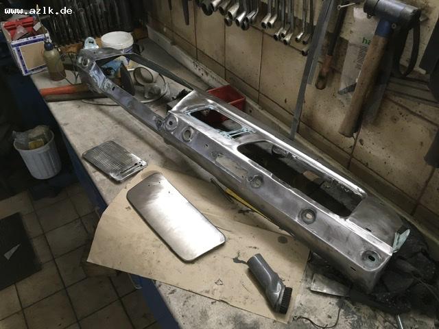

28.06.2021 - 17:50
Da die Elektrik ohnehin schon freigelegt war habe ich das Armaturenbrett ganz ausgebaut, die zusätzlichen Löcher zugeschweißt

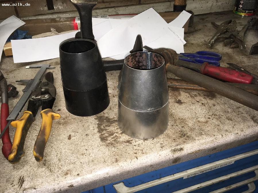

Da meine Knöpfe für den Wischer, Zigarettenanzünder etc. alles schon arg krumm sind habe ich die mal versucht zu vermessen
Beiträge: 137
02.01.2022 - 11:20
Ich will versuchen aus PE-HD Neue zu drehen/fräsen. Bin nur noch nicht sicher wie ich die Verdehsicherung in der Bohrung hin bekomme.

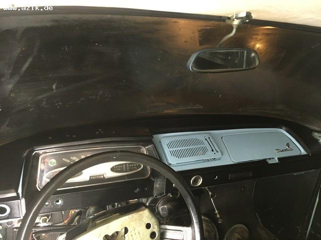

Beiträge: 137
16.01.2022 - 20:12
Dank der Unterstützung durch Steve und Lukas konnte das Armaturenbrett endlich komplettiert werden. Jetzt ist das Zündschloss wieder im Armaturenbrett links, die Drehschalter für Wischer und Lüfter sind erneuert, Warnblinker etc . Kabel für Nebelschlussleuchte ist vorbereitet. Und die manuelle Wischwasserpumpe passt auch noch hin. Das Lenkrad (2140) muss noch getauscht werden

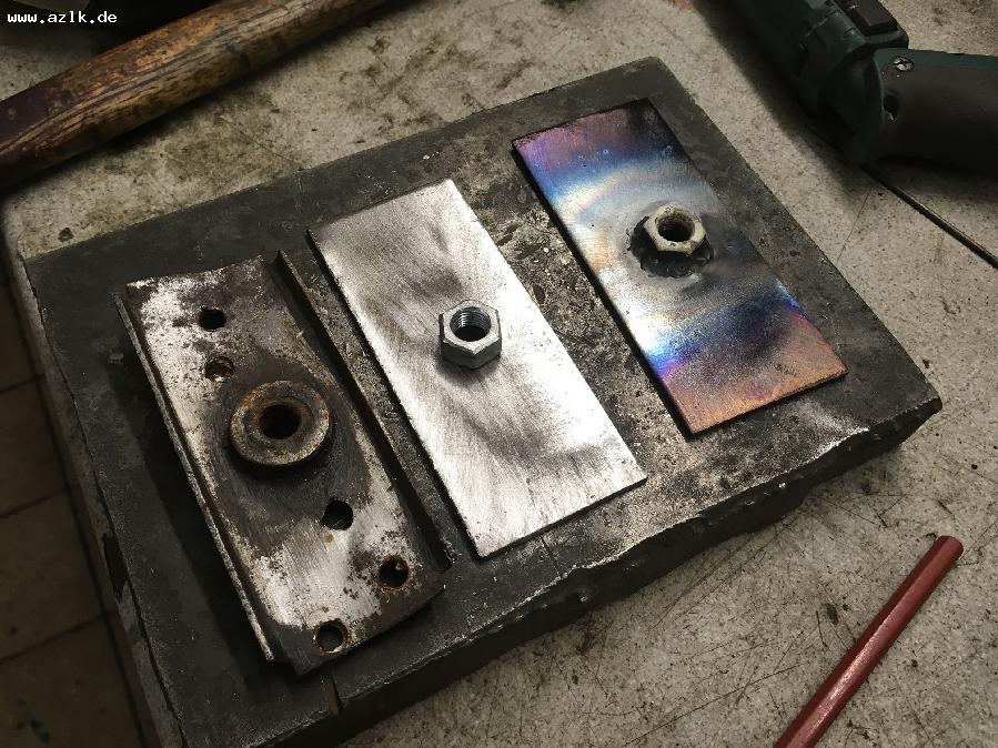

Dann habe ich angefangen mit dem Schweißen. Zuerst die Verstärkung für die Rücksitzgurte rausgetrennt
Beiträge: 137
02.02.2022 - 13:00
Und dann im Radkasten nach hinten gearbeitet. Die Bleche alle aus 1mm Blech gefertigt, zum Teil mit Punktschweißung und zum Teil stumpf eingesetzt.
Beiträge: 137
02.02.2022 - 13:02
aus dem Rennsport Gurtplatten genommen und etwas umgearbeitet. Die Bleche dann umlaufend eingeschweißt. So sind die Bleche nicht mehr hinterläufig und ggf. kann etwas Elaskon etc. vom Innenraum eingeflößt werden.
Beiträge: 137
02.02.2022 - 13:05
Glücklicherweise sind für drei Beckengurte die Anschlagpunkte schon vorbereitet. Leider fehlt in den C-Säulen ein Gewinde um Dreipunktgurte zu verbauen. Den werde ich in Absprache mit dem TÜV durch passende Gegenplatten aus dem Rennsport nachrüsten

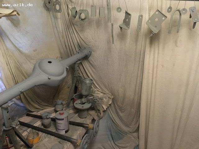

21.02.2022 - 08:02
Nach dem Entrosten, entfetten und zum Teil nachschweißen oder richten wurde grundiert

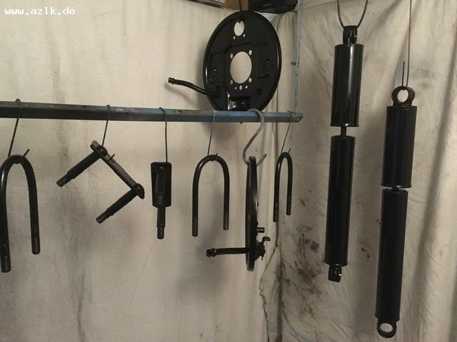

Da ein Halteblech für den oberen Anschlaggummi der Blattfeder samt drunter liegendem Träger stark verrostet ist, müde ein Reparaturteil vorbereitet. Jetzt muss noch die Stelle am Auto rausgeschnitten und ersetzt werden
Beiträge: 137

Hier noch die Wagenheberaufnahme zur Anprobe. Hatte mit für einige Arbeiten ne kleine Punktschweißzange geholt. Ging sehr gut. Aber konstruktiv ist der Mossi schon ne Gurke was die Bodenbleche angeht.
Beiträge: 137
07.05.2022 - 10:57
Immer wieder ein paar Bleche angefertigt um alte Flickstellen wo nur drüber geschweißt wurde rauszuschneiden und neu einzuschweißen.
Beiträge: 137
07.05.2022 - 10:58
Gefühlt wird das Auto mit jeder Aktion 5kg leichter

Beiträge: 137
03.07.2022 - 08:31
Die Hinterachse ist wieder drin, der Unterboden soweit beschichtet

Aufgrund von Originalteilemangel habe ich einen Lenkstockschalter vom 2140 umgebaut
Beiträge: 137
07.10.2022 - 13:16
Und dann noch neue Verkleidungsteile aus Blech gefertigt da die Nachbauteile nicht passen konnten.
Beiträge: 137
07.10.2022 - 13:17
Sieht dann montiert so aus, Blinkerhebel geht, stellt sich auch zurück und Hupenring am Lenkrad funktioniert ebenso

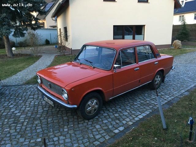

25.10.2022 - 06:36
Endlich geschafft, Zulassung und H Abnahme sind bestanden. Einen gebrauchten Kühlergrill gab es auch noch, dadurch konnten die Zusatzscheinwerfer entfallen. Ein Par Probleme machten noch zwei defekte Kerzen. Da die neu waren, dauerte die Fehlersuche. Dafür sind jetzt der Zündverteiler, Zündkabel mit Stecker neu.

09.02.2024 - 21:19
Endlich konnte ich die fehlende Abdeckung der Lüfterhebel aus der Ukraine importieren. Hier zur Probe, muss noch befestigt werden, die Plastekappen waren damals beim Kunstoffsatz schon bei
