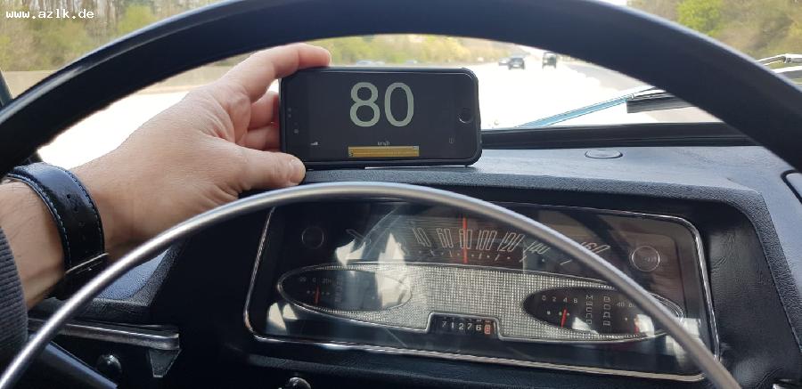

Hallo zusammen, kann man beim 408 auch den Tacho nachjustieren? Ich habe ja noch den Bandtacho wie die meisten und gemerkt das nach GPS der Tacho auch mehr anzeigt als tatsächlich.
geschrieben am:
08.11.2022 14:29
Schau mal weiter oben auf dem Bild. Sollte also gehen...
