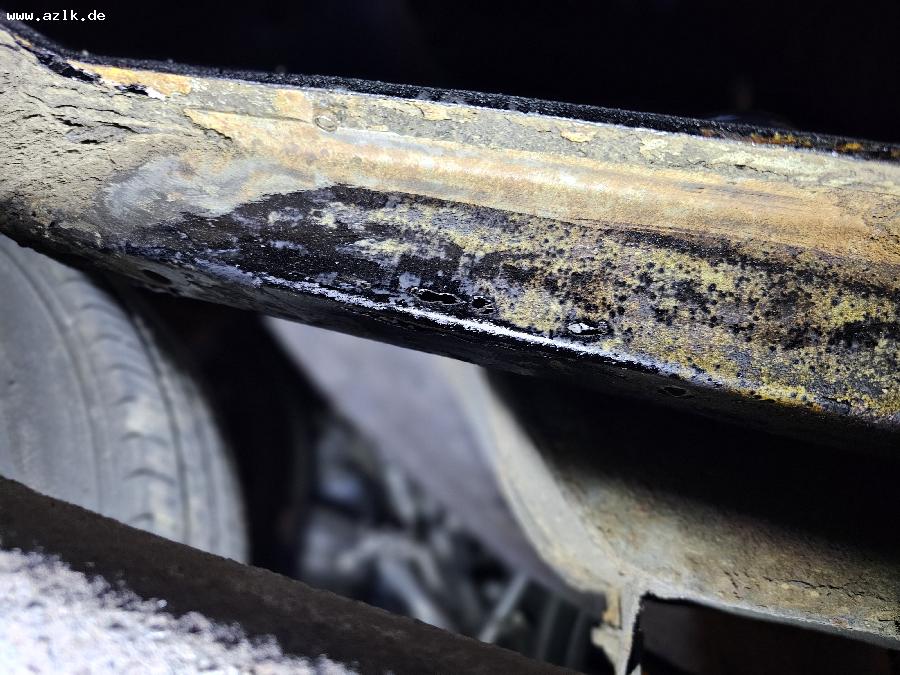

21.11.2023 - 08:45
Hallo, ich steige hier mal ein: "... saH ICH DIE bESCHEERUNG: dIE VORDERE fEDERAUFHÄNGUNG LINKS WAR MIT SAMT DEM bODENBLECH rings um die Halterung WEGGEROSTET."
Bei der Kontrolle des Zustandes im Kofferraum habe ich eine Durchrostung im Boden direkt am rechten Radkasten entdeckt. Da ist aber auch der darunterliegende Träger betroffen. Läst sich das reparieren? Es geht um ca. 25 cm Länge, auf der der Träger von oben "angeknabbert ist.

Eigentlich ist (fast) alles machbar. Du brauchst nur jemanden, der das halbwegs kostengünstig macht. Karrosseriewerkstatt wird da wohl nicht die 1. Anlaufstelle sein.
Mach doch mal ein Foto von besagter Stelle.
23.11.2023 - 07:56
Hallo Nilson, mach ich in den nächsten Tagen mal. Ich bin gerade dabei das Schweißen zu lernen. Aber bis ich an den Wagen gehe, werde ich noch was üben müssen. Die Löcher sollen hinterher ja nicht größer sein. Aber im Zweifel muss es dann wieder jemand richten. Wichtig ist ja, dass reparabel ist. Es wird sich augenscheinlich noch mehr finden. Und die "Suche" hat noch gar nicht wirklich begonnen. Aber bis zum nächsten TÜV ist noch Zeit.

Ich müsste die Bilder reparieren können. Warte bitte nochmal kurz. Nimm das nächste mal doch die Bild-Funktion direkt im Forum, da kommt auch nix weg 😉
29.11.2023 - 19:15
Rost am hinteren rechten Längsholm
29.11.2023 - 19:15
29.11.2023 - 19:15
29.11.2023 - 19:16
Auf der Rückseite ist auch die obere Falz weg, an der der Kofferraumboden angeschweißt ist.

Um Schweißen zu üben, ist diese Stelle vielleicht nicht ganz so geeignet, aber machbar ist das schon.
Der Längsträger ist doch nur ein rechteckiges Kastenprofil mit dem Rohr für die Federaufnahme drin.
Du müsstest mal checken, wo dort wieder Substanz anfängt, das Deckblech ist nicht das Thema, das kommt dann hinterher wieder drauf.
Meistens sind aber auch die seitlichen Taschen neben dem Kofferraumboden zwischen Außenkotflügel und Radkasten durch - wie sehen die denn aus?
30.11.2023 - 07:35
Der war mal grün, wohl so wie das von Chris, also seinem Wagen. 🙂. Jedenfalls kommt das beim Schleifen immer wieder durch.
Der Wagen hat so viele Roststellen zum Üben, dass ich es wohl hoffentlich einigermaßen kann, wenn ich es bis dahin schaffe. Eigentlich ist der Bereich, der angegriffen ist nicht groß, vielleicht je 10 cm breit. Das wird sich machen lassen. Die Seiten sind OK, sind wohl mal gemacht worden. Interessanter Weise ist die rechte Tasche nicht schmal gehalten sondern so breit, wie das Radhaus und leider etwas zu tief. Dadurch sieht man es von der Seite. Der Schöpfer hat das mit Spachtel versteckt, in dem er quasi den Radlauf verlängert hat. Das und die Tatsache, dass an dem Kotflügel auch ein Teil festgenietet wurde (??), hat eine ganze Menge Spachtel mit sich gebracht. Das hab ich nun alles runter geholt.
Grundsätzlich sind vom Rost die Schweller, die hinteren Kotflügelecken unten und der Unterboden inkl. Wagenheberaufnahmen betroffen. Leider auch die rechte A-Säule mit einem ca. 4 cm-Loch.
Wir werden sehen, wie wir dem Ganzen begegnen.
