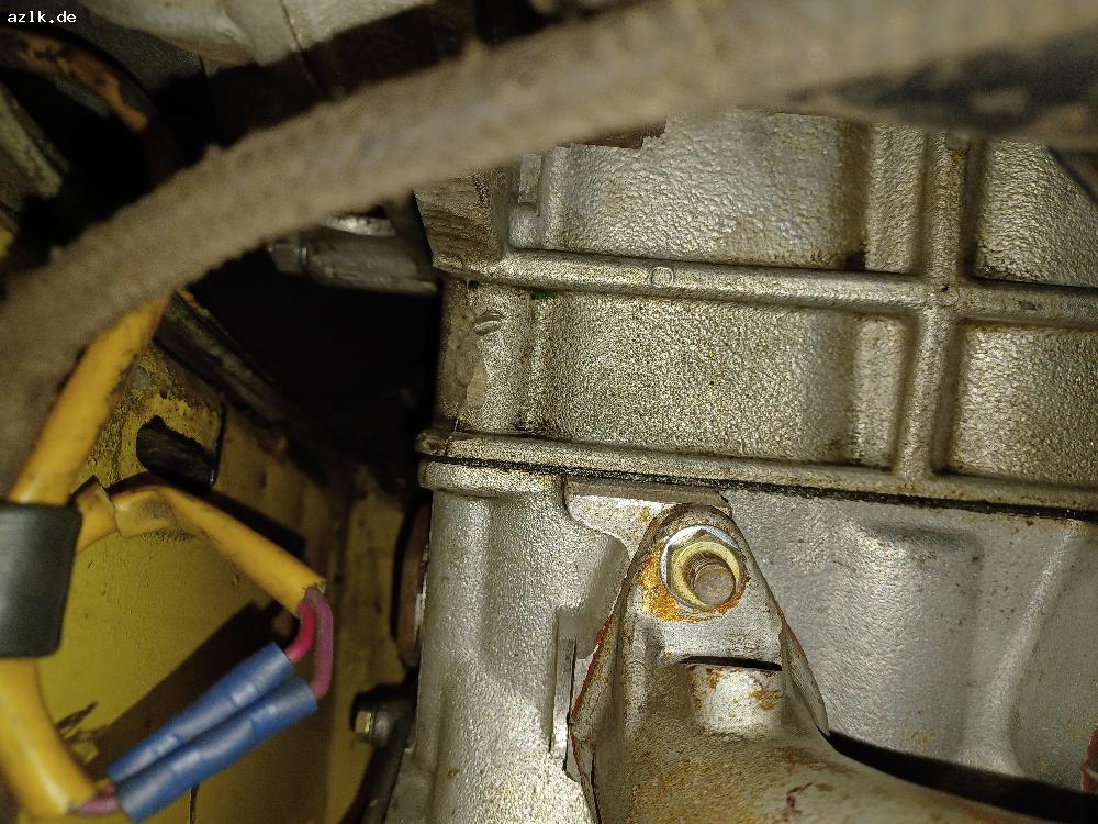

Hallo Profis,
an sich funktioniert mein überholter Motor, wie er soll. Leider ist er nicht ganz kontinent.
Es hat den Anschein, er verliert Kühlwasser umlaufend außen über die Kopfdichtung. Insbesondere auf der Einlassseite sieht die Dichtung irgendwie nass aus und es sammelt sich Kühlwasser auf dem darunterliegenden Vorsprung des Blocks.
Ich habe schon zweimal nachgezogen - es hört aber leider nicht auf.
Kennt jemand das Problem?

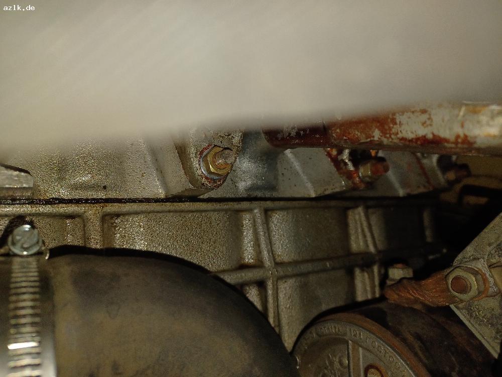

Beiträge: 527
04.07.2026 - 18:29
Noch eine Ansicht. Nach einer Woche ist etwa eine Lache in der Größe eines Smartphones entstanden.
Beiträge: 527
04.07.2026 - 18:32
Äh, leider verkehrt rum.
Beiträge: 455
05.07.2026 - 10:47
Guten Morgen Wurstblinker.Das Wasser geht manchmal seltsame Wege.Kontrolliere doch mal die Dichtheit der Dichtungen des Thermostat Gehäuses und der kleinen Schläuche. Hauptsächlich an den Schellen.Bei meinem war auch ab und zu mal ein bisschen Wasser in den " Lunkern" am Motorblock. Das kam dann von da oben. Das die Dichtfläche zwischen Block und Kopf undicht ist, kann ich mir nicht vorstellen.

Beiträge: 212
07.07.2026 - 13:25
Hallo Wurstblinker,
bei den Kühlwasserfragen hat mir schon sehr oft dieser chinesische Abdrückwerkzeugsatz geholfen, den es in verschiedenen Ausbaustufen überall gibt. Ich gebe damit bis zu 1 bar auf das System und schaue, ob er den Druck hält und wo es raussickert. Beim Mossi ist bei mir die Schlelle am Kühlerschlauch unten z.B. immer gern etwas undicht. Bei anderen Autos hat mir der Satz auch schon oft geholfen.
