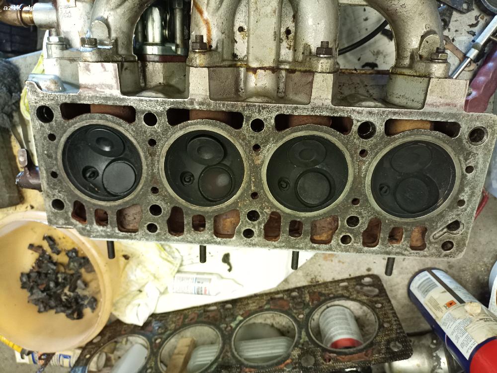

ich habe heute endlich den Kopf heruntergenommen, die Reste der Stiftschrauben auf der Auslassseite recht gut herausbekommen, neue Stiftschrauben eingesetzt und den Kopf und Motor schon von den Resten der alten Kopfdichtung gereinigt.
Leider musste ich nun feststellen, dass um die Laufbuchsen, wo der kleine Kühlwasserrest nicht ablaufen kann, auch Öl auf dem Wasser schwimmt. Kann das bei der Demontage des Kopfes hierhin gelaufen sein oder deutet das auf ein anderes Problem hin?
Noch etwas: Wie uneben "dürfen" die Dichtflächen sein? Der Kopf hat schon eine Menge kleiner Krater durch den Kühlwassereinfluss....

Hallo Henner, das Öl ist bei der Demontage daneben gelaufen. Das kannst du ignorieren.Wichtig sind die Dichtflächen unterhalb der Laufbuchsen.Da sollten keine " Lunker" vorhanden sein.Zu den " Lunkern" am Zylinderkopf.Die Frage ist, wie tief die sind.Wenn du die Möglichkeit hast, den Kopf mal abziehen zu lassen, mach das. Ansonsten mit feinem Schmirgelpapier den Kopf abschleifen.Dann siehst du, was weg ist.Stelle doch mal ein Bild rein.

Ich habe den Wasserrest abgesaugt und in einem Messbecher gefüllt. Ca. 200mL Wasser und bestimmt 100ml Öl. Daher bin ich nervös.
Diesen Motor habe ich als "frisch instandgesetzt"gekauft. Die Enttäuschung ist aber groß: falsche Schrauben, abgerissene Stiftschrauben, falsche Kerzen, fehlende Sicherungsbleche und aufgrund der Ölkohle auch deutlich mehr als 1000km gelaufen. Insgesamt wieder eine Menge Lehrgeld.
Anbei ein Foto vom Kopf.
VG Henning

10.08.2026 - 09:46
Der Kopf sieht ganz normal "gebraucht" aus, was ich so erkennen kann. Wichtig ist,das die Fläche um den Brennraum nicht abgefressen ist.Das ist bei deinem nicht der Fall. Also, schön sauber machen und weiter. Gruß Klaus
