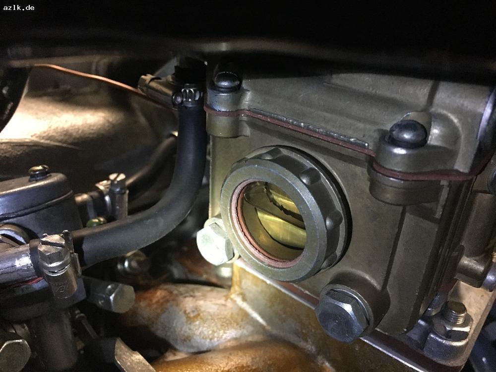

Dieses schöne Schauglas ist nun endgültig nicht mehr dicht. Ein anderes gebrauchtes hat sich noch gefunden, aber der Vorrat ist aufgebraucht und ich denke über geeigneten Ersatz nach. Es gibt flache Uhrengläser aus mineralglas, Durchmesser 34 mm. Zehnerpack für 5 €. Das würd ich mal probieren. Wie löst ihr das?

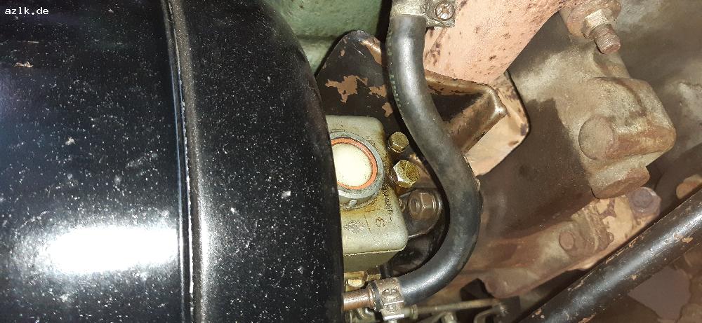

13.12.2024 - 15:08
So eins funktioniert tadellos

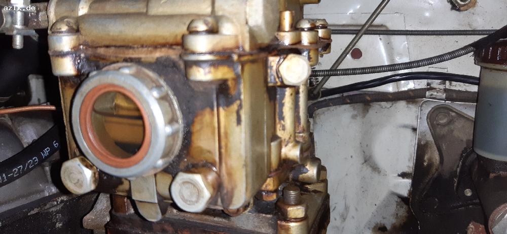

13.12.2024 - 18:31
Ich habe mir ähnliche aus neuer Produktion besorgt. Ebenfalls benzinbeständiger Kunststoff. Dazu neue Dichtungen und alles wir gut. Glas ist natürlich auch eine Alternative, noch dazu zu diesem Preis. Da besteht natürlich immer die Gefahr des Bruches...

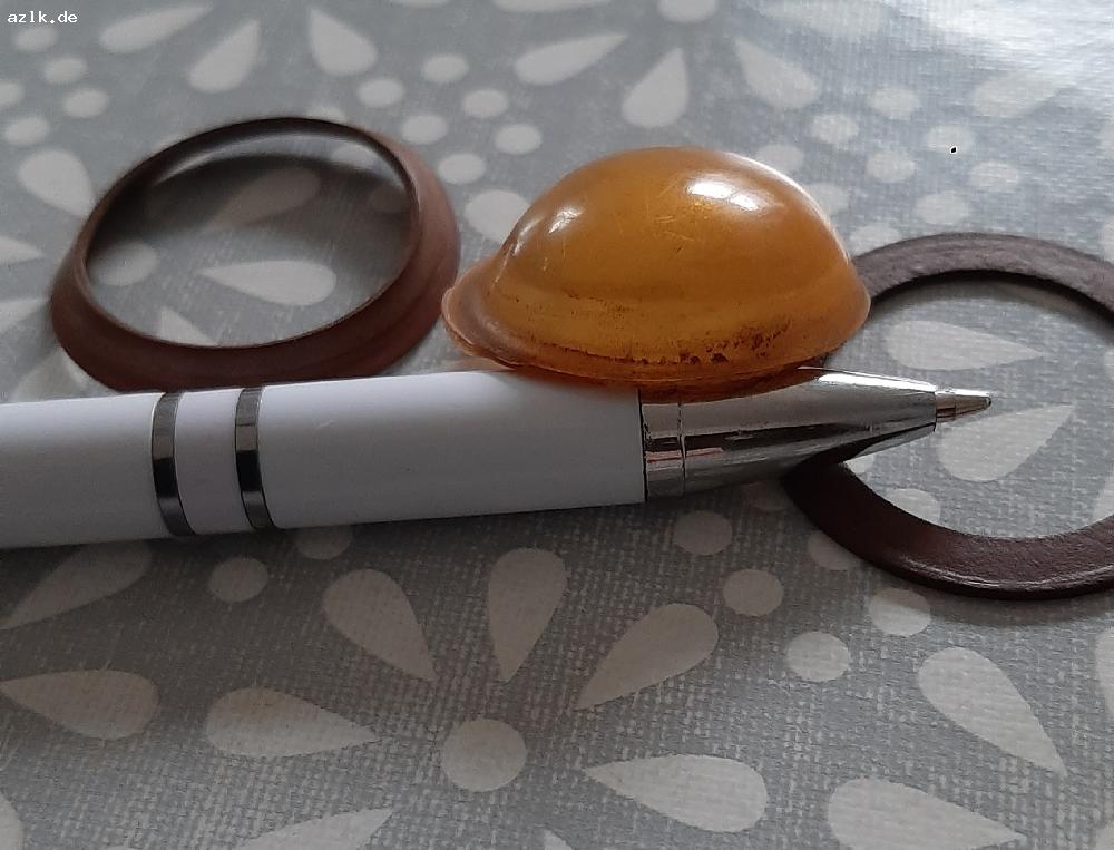

13.12.2024 - 22:17
Ich hab auch meine Erfahrungen mit dem originalen Schauglas. Die Wölbung entsteht durch eine Ausdehnung des Durchmessers im Laufe der Zeit, so das das Glas keinen Platz mehr in der Ausspahrung hat. Zum Schluss drückt es sich aus der Dichtung raus. Wenn das "Glas" sich beginnt zu wölben, kann man es aber gut am Rand kreisrund etwas abschneiden, dann sitz es wieder mit etwas Spiel und die Wölbung verschwindet sogar wieder. Wenn es natürlich schon so weit aufgequollen ist, wie auf dem Bild, dann geht das nicht mehr, klar. Ich bin mit Nachproduktionen oder Experimenten mit neuen Materialien immer sehr zurückhaltend 🙂

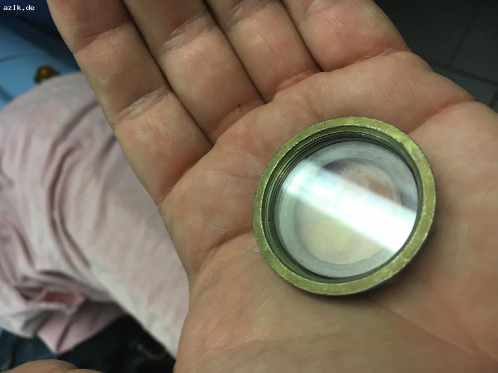

Vielen Dank für Eure Rückmeldungen. Dem Hinweis, dass man den Scheiben Platz geben muss, werde ich beherzigen. Da kann man bestimmt noch einmal das Leben der alten Scheiben verlängern. Aber die verhalten sich auch nicht immer gleich. Anbei noch Anschauungsmaterial, eines anderen Schauglases. Eigentlich nur trüb, den benzinstand konnte man trotzdem erkennen, war allerdings irgenwann nicht mehr dicht zu kriegen.
14.12.2024 - 11:37
Ausgebaut
14.12.2024 - 11:38
Daher die Idee mit dem Uhrglas.

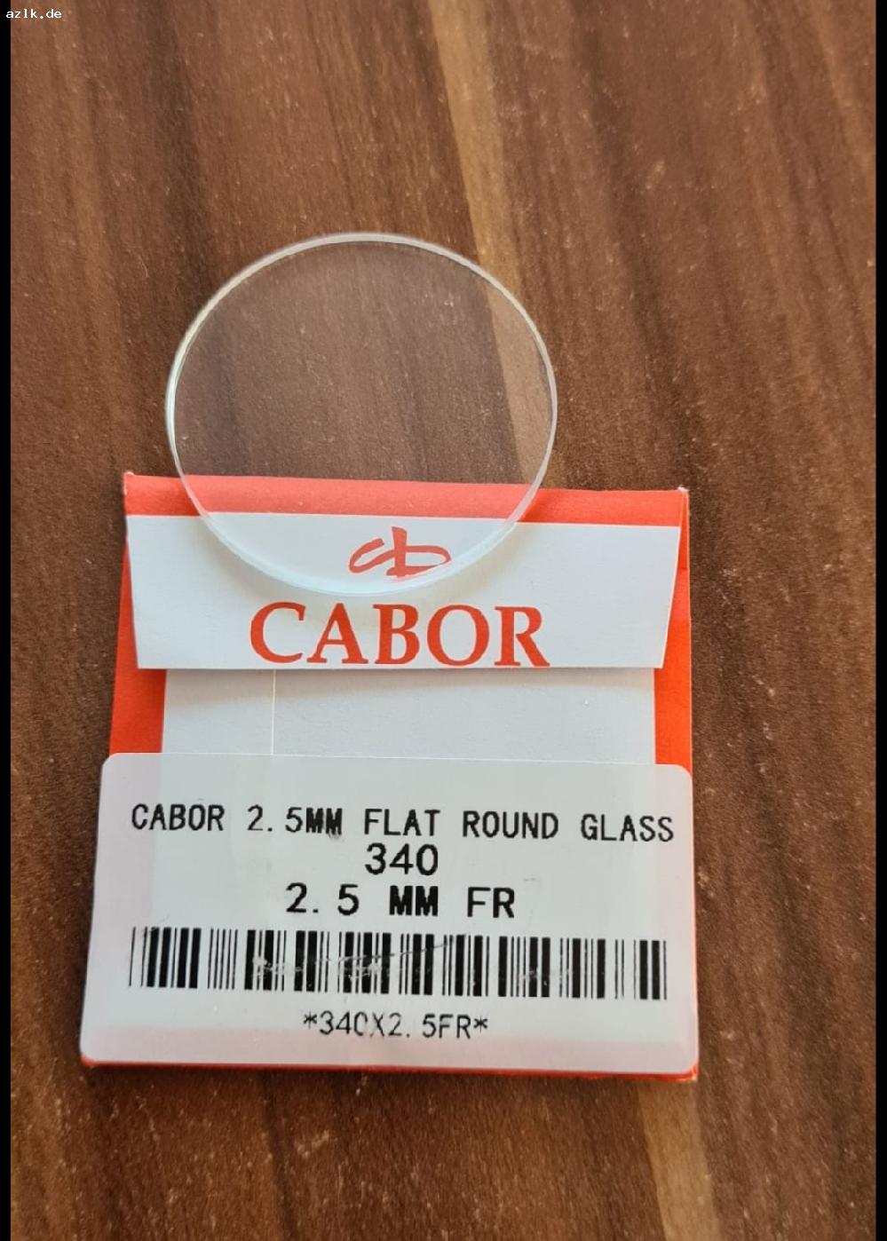

Hallo Mossifreunde, wie Andreas schon geschrieben hat, einfach Plexiglas gegen Mineralglas ersetzen und das Problem verschwindet für immer.
Gibt es bei EBay für kleines Geld. Uhrenglas 2,5 x 34 mm
