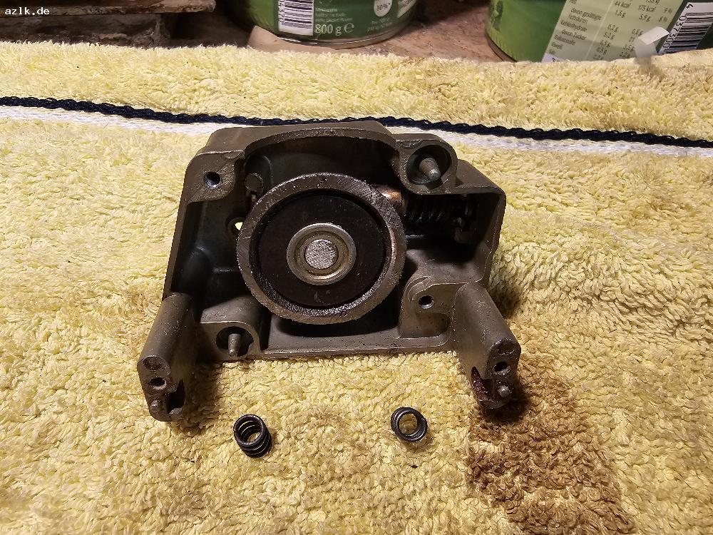

Jetzt geht es an die Platte mit der Tachonadel und Justierung. Man sieht links oben und rechts unten wieder eine kleine Schlitzschraube. An den anderen Ecken ist die Platte lediglich auf Achsen gelagert.
Die beiden Schlitzschrauben müssen nun ab. Achtung: Unter den beiden anderen Achsen befindet sich jeweils eine Druckfeder.
Lob von: Andreas412, Chris601
06.11.2024 - 22:21
Und nun wird das Funktionsprinzip sichtbar:
- Die Tachowelle treibt eine Magnetscheibe an.
- Darüber "schwebt" dann die Scheibe, auf der die Tachonadel sitzt
- Zwischen beiden Teilen gibt es einen durch die beiden kleinen Federn sichergestellten Abstand.
In meinem Fall hat man nun gesehen, dass einerseits altes Fett verteilt war und teilweise auch schon trockene Stellen vorhanden waren. Das Drehen des Antriebs hat bereits kratzende Geräusche verursacht.
Ich habe nun alle Teile (außer Tachonadelsegment) mit Benzin gewaschen und alle beweglichen Teile gefettet.
Der Zusammenbau erfolgte in umgekehrter Abfolge.
Zu beachten ist, dass das Nadelsegment durch die Schrauben nebst Federn quasi schwebend über dem Magneten gelagert wird. Da muss man ein wenig Gefühl walten lassen und probieren, ob die Nadel frei gängig ist und leicht wieder auf Null zurückgeht. Beim Zusammenbau ist auch zu beachten, dass der Stellhebel so steht wie beim Auseinanderbau. Mindestens bei mir war dafür aber eine rote Markierung vorhanden.
Die Probefahrt danach hat gezeigt, dass der Tacho nun absolut geräuschlos und nahezu ohne Schwankungen lief. Ich habe die Probefahrt mit TomTom Go auf den Handy überprüft. Die Geschwindigkeit war quasi deckungsgleich.
