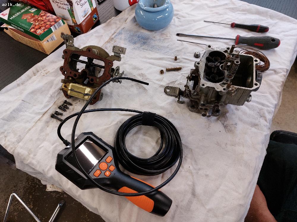

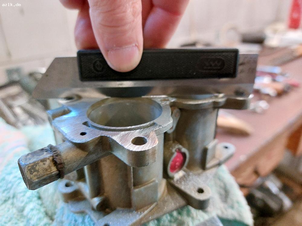

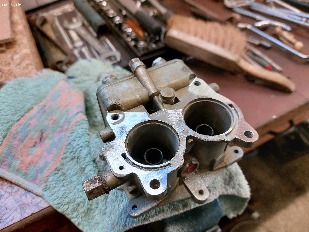

Der Vergaser ist stark verzogen gewesen (die Dichtflächen). Ich habe diese nun nachgearbeitet und geplant. Neue Dichtung eingebaut. Die Symptome, welche vorher auftraten (nach Warmlaufphase u. zurückgeschobenem Choke schlechter Leerlauf/ schlechtes Warmstartverhalten, bzw. springt überhaupt nicht mehr an, Überfetten bis zum Stillstand, Benzinnebelbildung und Leerlaufen der Schwimmerkammer binnen kürzester Zeit nach Betätigung der 2. Vergaserstufe, bei demontiertem Luftfilter gut zu beobachten) sind nach dieser Kur nicht mehr aufgetreten. Ich bin davon ausgegangen, ein neuer, ungebrauchter, hat diese Mängel (noch) nicht. Klar, die neuen waren damals keine High End Teile. Trotzdem hätte ich gerne eine Reserve, für den Fall, daß weitere Mängel auftreten, welche irreparabel sind (Haarrisse im Gehäuse o.ä.) Was gibt es bei anderen für Erfahrungen mit ähnlicher Problematik? Ich bin für alle zielführenden Informationen dankbar 😉
