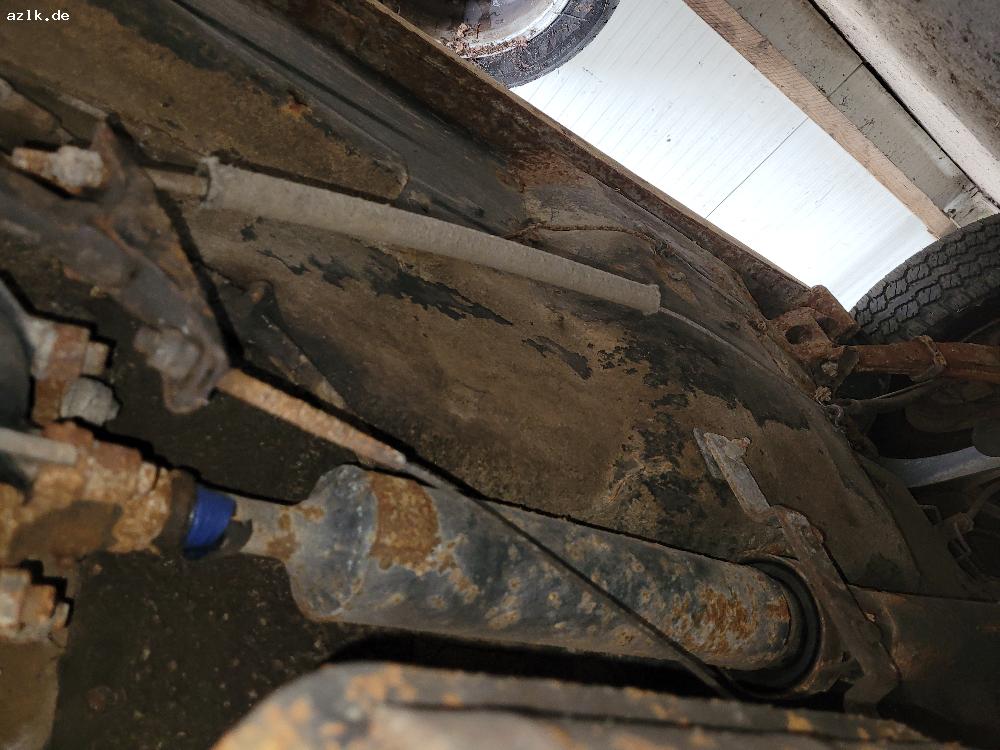

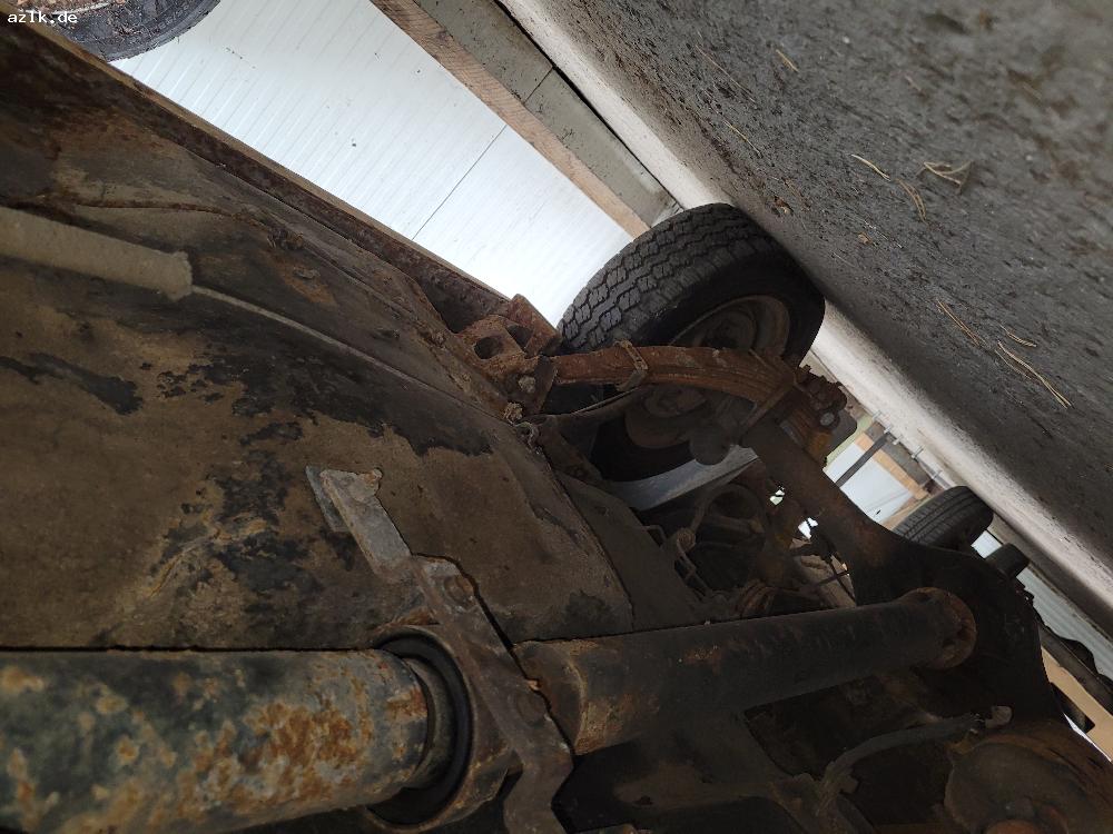

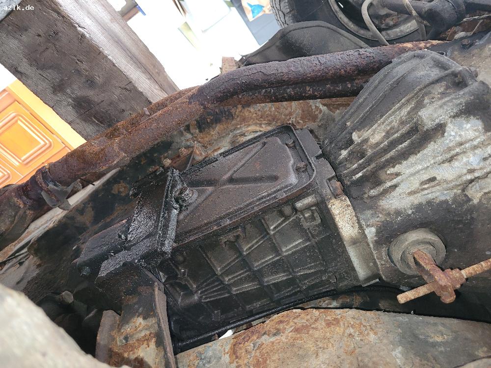

Hier ein paar Bilder,hab ich so noch nie gesehen,ist es eins vom Lada oder ein anderes Auto,wißt ihr das?

Keine starre Kardanwelle,sondern eine geteilte mit Gelenk..auch noch nie vorher gesehen

Beiträge: 725
13.09.2024 - 13:48
Krass, das ist tatsächlich ein Lada-Getriebe.

Beiträge: 72
13.09.2024 - 20:08
Das 5-Gang Getriebe ausm Lada hat halt keinen guten Ruf und das leider nicht Grundlos.
Die Befestigung für das Kardanmittellager und auchd er Getriebehalter sehen allerdings eher fragwürdig aus. Ich könnte mir vorstellen das hier ein Prüfingeneur sein Veto einlegt.
Andererseits erzählt der Umbau die Geschichte dieses Fahrzeugs und diese Adapterplatte dürfte Hierzulande nicht an jeder Ecke beschaffbar sein.
Musst du selbst wissen ob du 100% original willst oder die Geschichte des Fahrzeugs erhalten und vielleicht ein ganz klein wenig mehr Fahrkomfort auf Langstrecke mit dem 5. Gang.
Beiträge: 725
16.09.2024 - 13:10
Ich sehe das genauso wie Mystic-X.
Ein fünfter Gang fehlt im Moskwitsch definitiv auf modernen Straßen und ein 5. Lada-Gang ist besser als gar keiner. 😉
Ein Lada-Getriebe ist bei gelegentlicher Nutzung prinzipiell sicher auch okay.
Die Qualität deines Umbaus ist aber eben -mit Verlaub- eher "osteuropäisch". Wenn ich jetzt so ein Auto TÜV-fertig machen wollte, weiß ich nicht, ob ich das so verbaut lassen würde. Der Umbau wird sich aber auch im Bodenblech und Innenraum niedergeschlagen haben und ist ggf. eben auch nicht so einfach rückrüstbar.
Bilder vom Innenraum würden mich aber auch mal interessieren. Da der Schalthebel vom Lada direkt im Getriebe steckt, wäre die gefundene Lösung für den Umbau nicht uninteressant.
Lass uns wissen, was du damit machst.

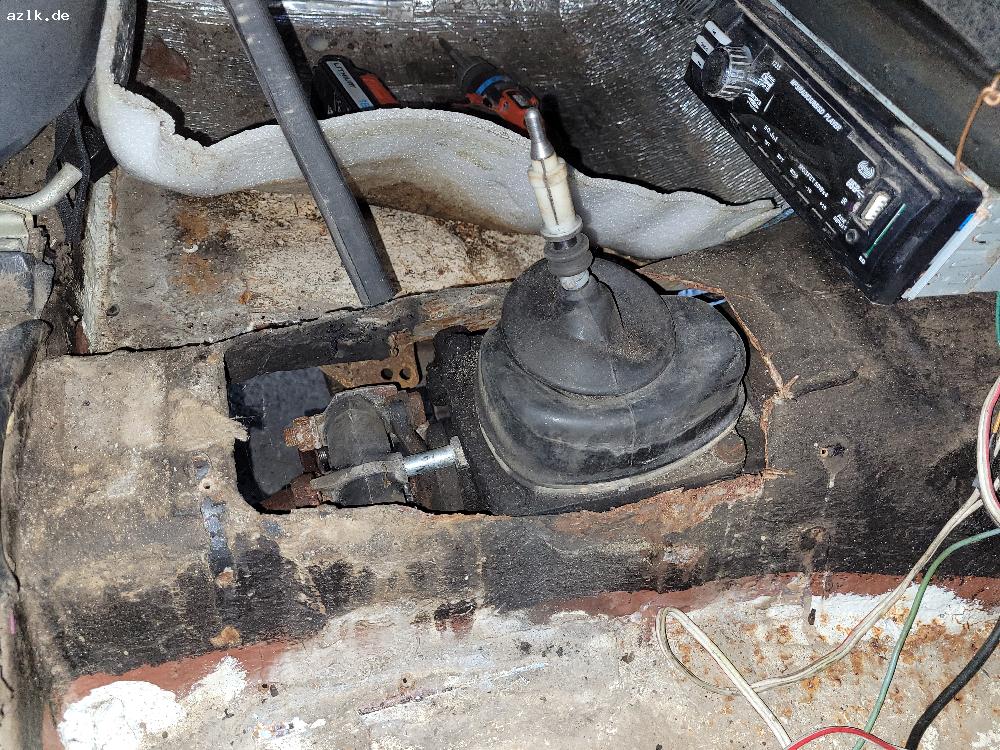

RonnyMoskw
Beiträge: 16
dabei seit: 05/2024
02.10.2024 - 08:38
Morgen,es geht weiter mit zerlegen,zeig euch mal,was mein Vorgänger gemacht hat,damit das Getriebe paßt,miese Arbeit
Beiträge: 72
02.10.2024 - 13:30
Immerhin ist das Loch gesägt und nicht mit Meißel oder Schneidbrenner vergrößert…
