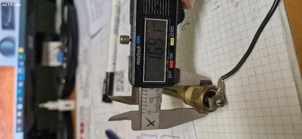

Er würde nun aber gern eine Anzeige mit passendem Geber neu bestellen wollen. Dazu benötigt er aber das passende Gewinde. Weiss jemand das Gewinde vom originalen Geber TM101 ? Ich kann leider nicht selbst messen, die Entfernung ist zu weit.

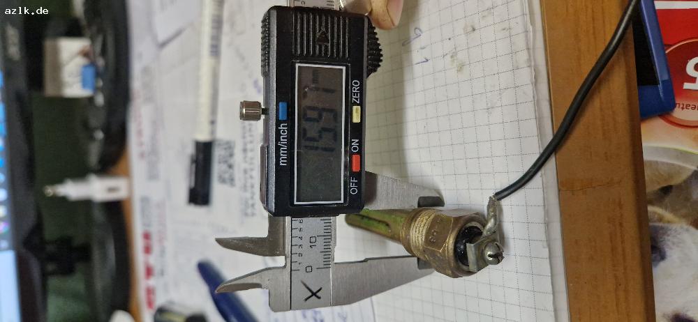

Laut Plan wird dauerplus an die Anzeige angeschlossen und Minus bzw. Masse über den Temp. Fühler. Ist der Motor an die Masse angeschlossen?Dann natürlich alle Kontakte, Stecker, Verbindungen prüfen. beim Boot oft korrodiert.
Bild von Gewinde hänge ich dazu, Ist Konusgewinde.

Servus Martin, der original Geber passt nicht zur Anzeige. Die Anzeige ist VDO. Dein Kumpel benötigt einen VDO Geber. Gewundegröße vom original abmessen und dann Dr. Google fragen. Da gibt's passende
