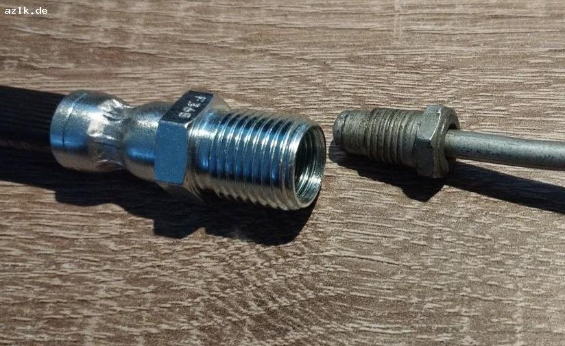

welches Gewinde sollen die Bremsschläuche für den 2140 vorn und hinten haben?
Ich habe welche von Fenox mit 16mm Außen- und 12mm Innengewinde gekauft, doch scheinen die wohl nicht zu passen, wenn ich sie mit der alten Kupplungsleitung vergleiche, die ich mal getauscht hatte. Sollten die Leitungsgewinde unterm Auto nun wirklich nicht passend sein, welche Bremsschläuche bräuchte ich dann eigentlich?

Sämtliche Bremsanschlüsse vom Moskwitsch-2140 haben 5mm Rohrleitungen, M10x1,25 Gewinde, und die "F" Bördelung.
Alle andere Moskwitsch Modelle: 402, 407, 403, 408, 412 (einschließlich die von Ishewsk) haben 6mm Rohrletungen, M12x1 Gewinde und die "E" Bördelung.

Besten Dank! Da weiß man doch schonmal, wonach genau man suchen muss. Die allermeisten Anbieter zeichnen die M12 Anschlüsse ja leider als passend fürn 2140 aus.
Aber der Anschluss an den Bremsen selbst ist schon der gleiche, oder welches Gewinde hat der?
Wie sucht man dann am besten nach Ersatz, wenn die meisten anscheinend falsch ausgewiesen sind? Oder gibt es kompatible Schläuche anderer Autos? Wie macht ihr das?
