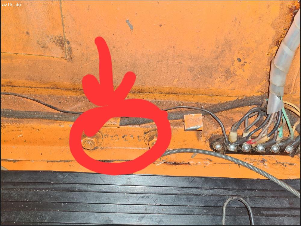

So sieht das bei mir aus. Vielleicht haben die den Wagen mal auf die Karosserienummer zugelassen. Jedenfalls ist die Nummer bis ca. 12 Jahre in den Papieren zurückzuverfolgen. Dann enden die Papiere.
17.05.2024 - 20:07
Da wo ich markiert habe ist der FIN. Anordnung von dem Wischwasserbehälter deutet auf 2140.
