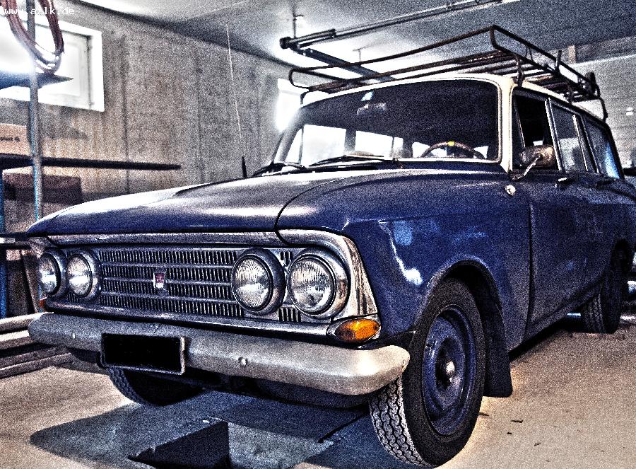

ChristianP
Beiträge: 3
dabei seit: 06/2023
21.06.2023 - 10:12
412 mit 15" Felgen
