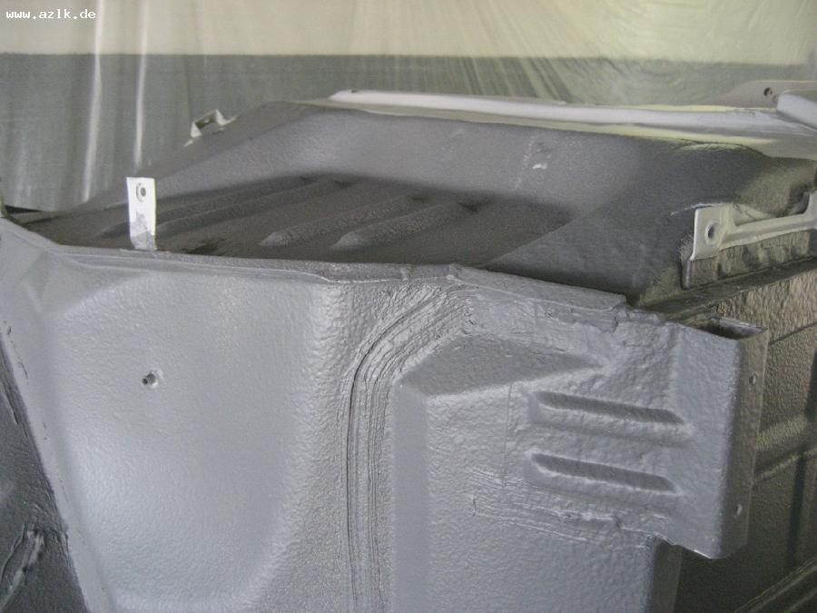

Hallo Boris, wenn du den Kotflügel und das Spritzblech abbaust, kommt bei Dir der Aha-Effekt
Beiträge: 318
28.03.2023 - 23:10
So sollte es darunter sein.
Boris408
Beiträge: 66
dabei seit: 01/2023
29.03.2023 - 10:23
Das habe ich mir doch gedacht, es wäre ja auch zu schön gewesen nur so wenig Schweißarbeiten zu haben. Aber danke für das Bild. Womit wurde eigentlich der Unterboden eingesprüht (der graue Unterbodenschutz ?
Beiträge: 318
29.03.2023 - 15:43
Das graue ist Steinschlagschutz. Hab den aber nur im Spritzbereich der Radläufe draufgespritzt.
