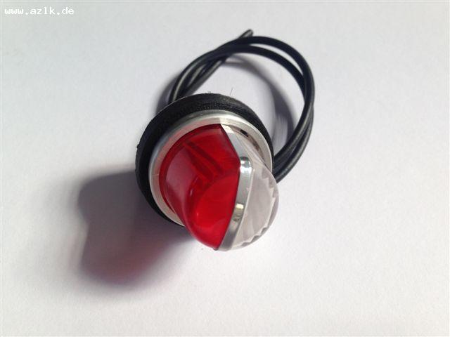

Früher hatte man oft separat ein zusätzliches Standlicht bzw. Positionslicht angebaut, zB. beim Skoda an der C-Säule (siehe Bild). Leuchtete nach vorn weiß und nach hinten rot. Vorgeschrieben war das aber auch nicht.

Bei dem gezeigten Foto handelt es sich um eine Parklichleuchte eines tschechischen Fahrzeugs. Skoda Oktavia/ Tatra 603.
