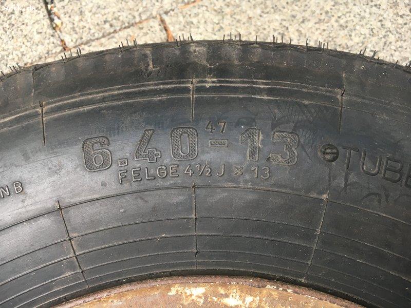

Hallo Wurstblinker, die Literatur ( Ich fahre.. ) legt nahe, dass 6.40 - 13 legal nur auf 4 1/2 J verbaut werden durfte. Auf den Pneumant Reifen stand früher extra die Felgengröße mit drauf. Im Forum hier, Thema Reifengrößen, gibt's dieses Bild dazu.
